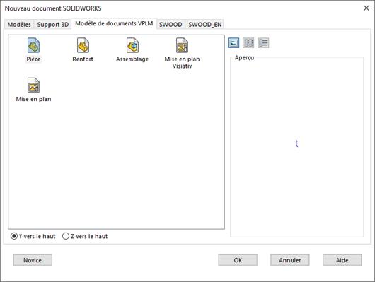

Spécification de l'orientation d'une pièce à la création
SOLIDWORKS 2025 permet de spécifier l’orientation d’une pièce (axe Y vers le haut ou axe Z vers le haut) lors de sa création.
Précédemment, les modèles par défaut était orienté avec l’axe Y vers le haut, ce qui pouvait causer des soucis lors de l’échange avec certains logiciels (FAO par exemple).
Il faut être dans le mode de création de pièce « Avancé » pour avoir la capacité de spécifier l’orientation de la pièce.
Les paramètres d'orientation Y vers le haut et Z vers le haut sont disponibles uniquement pour les modèles par défaut créés par SOLIDWORKS.

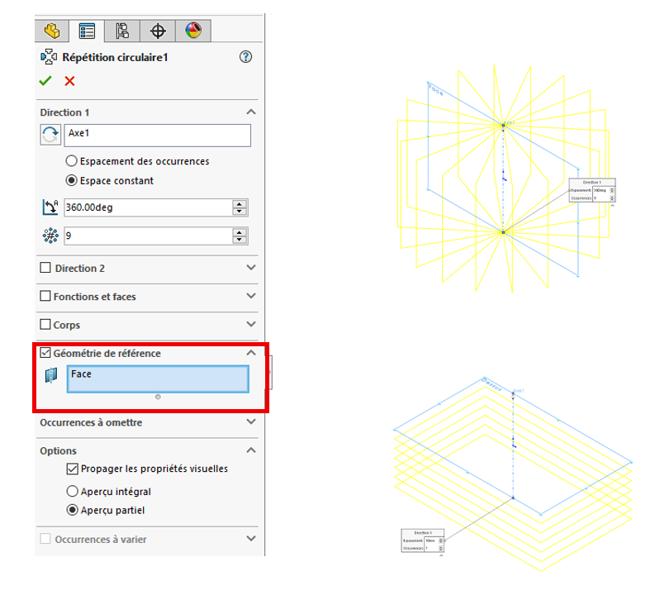

Répétition linéaire ou circulaire de géométries de références
Il est désormais possible de créer des répétitions linéaire ou circulaire d’axes et de plans de référence.
Utiliser les fonctions classiques (répétition linéaire ou répétition circulaire) pour choisir un élément de référence à répéter :
Comme pour des répétitions de corps ou de fonctions, il est possible de définir les paramètres d’espacement pour 2 directions ainsi que d’ignorer, modifier et supprimer des instances
Limitations :
• Si un plan contient une esquisse, la répétition de plan ne répète pas l'esquisse.
• Une répétition ne peut contenir qu'une seule entité de géométrie de référence : soit un plan, soit un axe.

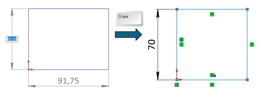

Création de carrés à l'aide des outils de rectangle
Dans une esquisse, lors de l’utilisation des outils de rectangle (rectangle par centre, par sommet, etc…) il est possible de maintenir la touche « MAJ » pour définir un carré.
Des contraintes « égales » sont alors automatiquement crées sur 2 côtés du carré.
Remarque : Cette fonction n’est disponible qu’à partir de la version 2025 SP2.

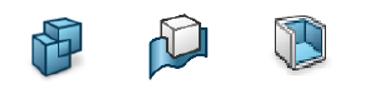

Quitter un processus de calcul d'une fonction pièce avec la touche Echap
Certaines fonctions ont des processus de résolutions très longs. Il est désormais possible de les abandonner en cliquant sur la touche « Echap ». Il est donc possible de revenir sur le modèle d’origine de la pièce sans attendre que la fonction soit entièrement calculée.
Cela s’applique aux fonctions « Combiner », « Intersection » et « Coque ».
Il est également possible d’annuler un calcul de détections d’interférences dans un assemblage.

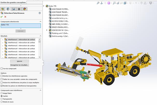

Détection d'interférences dans un assemblage ouvert en mode "gestion des grandes conceptions"
Le mode de gestion des grandes conceptions évolue énormément depuis plusieurs versions.
Il est ainsi désormais possible d’ajouter des pièces et de créer des contraintes sur un assemblage tout en bénéficiant d’un temps de chargement extrêmement rapide grâce à ce mode d’ouverture.
La version 2025 de SOLIDWORKS ajoute la possibilité de détecter les interférences entre pièces dans le mode « Gestion des grandes conceptions » avec ou sans l’option « Editer l’assemblage ».
Le calcul d’interférence est moins précis dans ce mode mais permet d’analyser rapidement un modèle pour apporter les corrections nécessaire sans avoir à charger le modèle complet !
