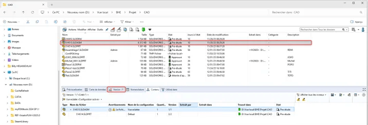

Voici un exemple de fichier non charger en local :
Nous voyons que dans l’onglet « Version » un symbole avec un « ? » est présent, celui-ci nous indique que le fichier n’est pas chargé. Pour le charger il vous suffit de l’ouvrir ou d’activer la Prévisualisation

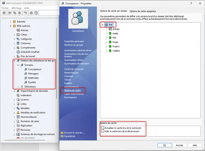

Un Administrateur PDM peut décider du paramétrage du cache local pour les utilisateurs ou les groupes, cela peut déclenche deux actions automatiques :
-Actualiser le cache local lors de la connexion : cette option charge les fichier en dernière version à la connexion de l’utilisateur dans le coffre PDM.
-Vider le cache local lors de la déconnexion : cette option supprime tous les fichier présent dans votre cache local (fichier non extrait et sauvegarder sur vos serveurs)
Ce paramétrage peut être appliquer sur tous le coffre PDM ou de manière localiser sur les dossiers.

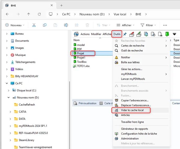

Les utilisateurs peuvent aussi vider leurs cache manuellement :
Attention, le cache est vider pour le dossier mais aussi pour ces sous-dossiers.

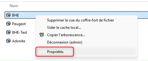

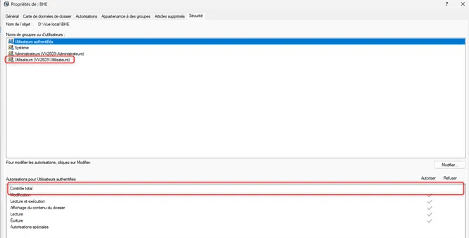

Pour une utilisation optimale du cache local nous recommandons de donner le contrôle total Windows à la vue locale PDM.
Cela évite les problème suivant :
- Obtention de version de fichier ou de fichier
- Non prise en compte de modification de fichier pourtant bien extrait/modifier/archiver
- Accès impossible a des dossiers/fichiers : crash explorer
- Copier/coller // déplacement ou copie d’arborescence qui ne fonctionnent pas : rien ne se passe
- Suppression impossible de fichier/dossier
