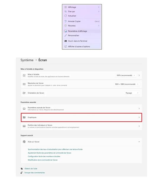

I. Forcer l'utilisation de la carte graphique dans Windows
Sur le bureau Windows, faites un clic-droit > Paramètres d'affichage. Dans cette fenêtre, allez sur Graphiques.

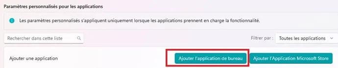

Cliquer sur Ajouter l'application de bureau.

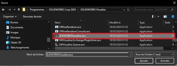

Dans la nouvelle fenêtre, allez sur parcourir et retrouvez l'exécutable de Solidworks Visualize.
Enfin, cliquez sur « Options » et cochez « performances élevées » et cliquez sur « Enregistrer ».

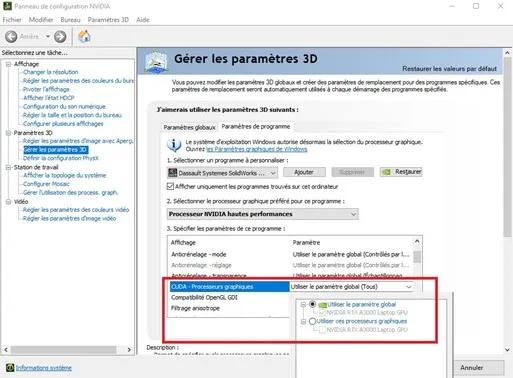

II. Forcer l'utilisation de la carte graphique dans le panneau de configuration NVIDIA

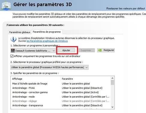

Sur le bureau Windows, faites un clic-droit > panneau de configuration NVIDIA.
Dans l'onglet « Paramètres de programme », ajoutez l'exécutable de Solidworks Visualize.
Dans « Paramètres de programme » puis « Sélectionner le processeur graphique préféré pour ce programme », sélectionnez « Processeur NVIDIA haute performances ».
Dans « Paramètres de programme » puis « CUDA – Processeurs graphiques », vérifiez que seule la carte graphique certifiée est cochée.

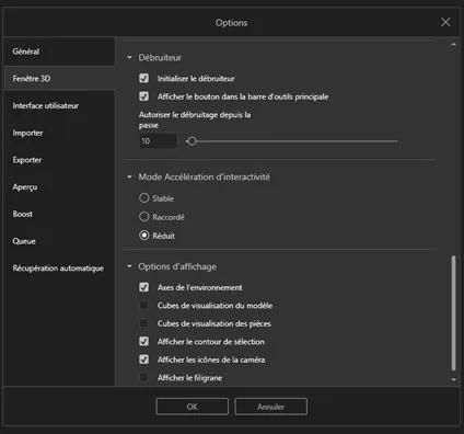

Nous vous conseillons d'activer l'option « Débruiteur » qui permet d'améliorer le temps de rendu. Vous la trouverez dans l'interface via une icône et dans Outils / Options / Fenêtre 3D / Débruiteur.

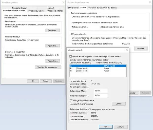

V. Augmentation de la mémoire virtuelle
  • Dans le panneau de configuration, allez dans « système »
  • Cliquez sur « paramètres système avancés »
  • Cliquez sur le bouton « paramètres » dans l'encadré « performances »
  • Dans l'onglet « avancé » et l'encadré « mémoire virtuelle », cliquez sur « modifier »
  • Dans « taille initiale » et « taille maximale », indiquez le double du maximum de votre capacité (1024×2×16 pour 16 Go de RAM).
  • Cliquez sur « définir » puis cliquez sur « ok »
  • Redémarrez votre poste.

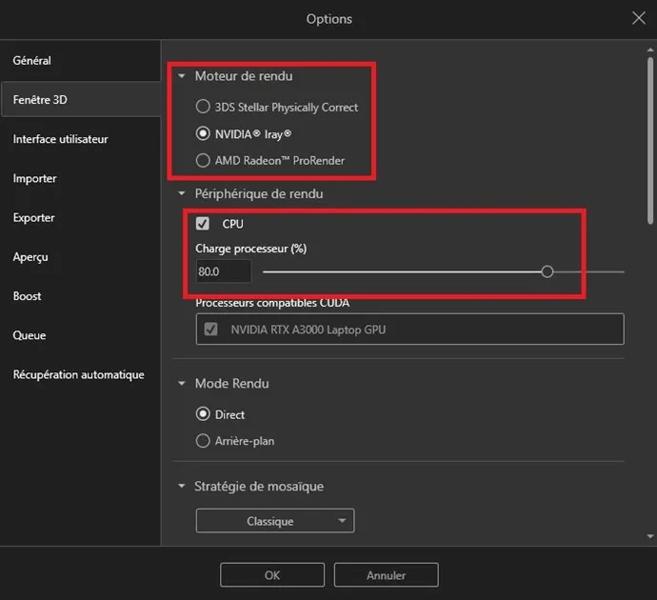

VI. Paramétrage du moteur de rendu
Si vous constatez encore des instabilités ou des problèmes de performances malgré l'application des réglages précédents, il est conseillé de changer le moteur de rendu dans Outils / Options / Fenêtre 3D / Moteur de rendu et d'augmenter la charge du processeur à 80% si vous sélectionnez NVIDIA Iray.
