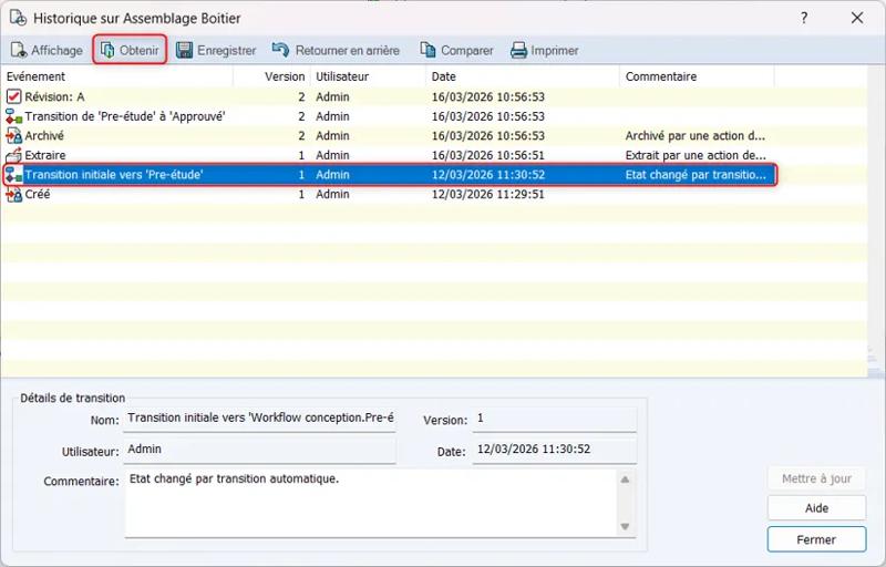

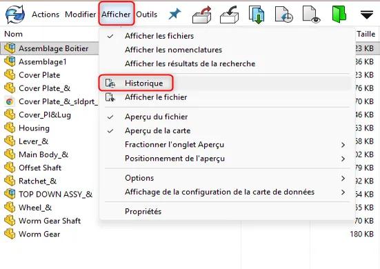

1. Obtenir la version depuis la boîte de dialogue historique
Vous pouvez modifier la version d'un fichier que vous obtenez dans votre cache local pendant que vous affichez son historique.

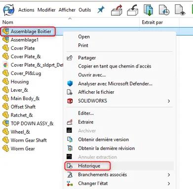

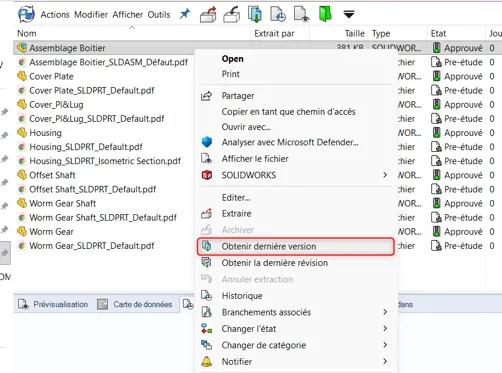

2. Via le clic droit sur le fichier
La seconde méthode consiste à faire un clic droit sur le fichier afin d'afficher le menu contextuel, puis de sélectionner Obtenir la version.

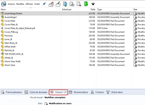

Vous verrez alors dans l'onglet Version du fichier une horloge avec une flèche rouge allant dans le sens antihoraire, ce qui indique que la version affichée n'est pas la plus récente.

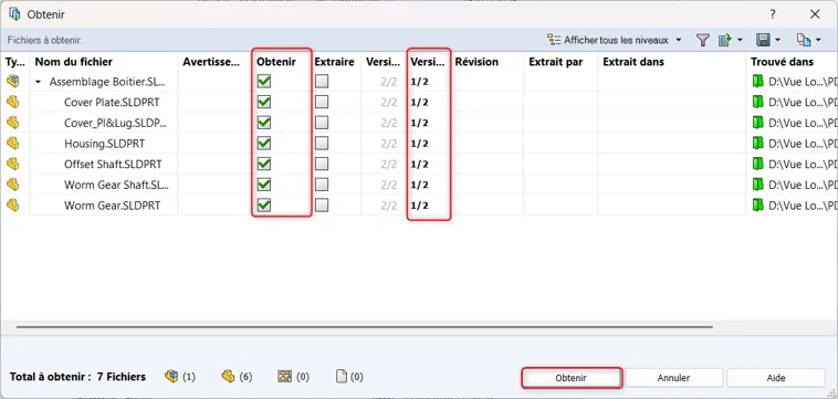

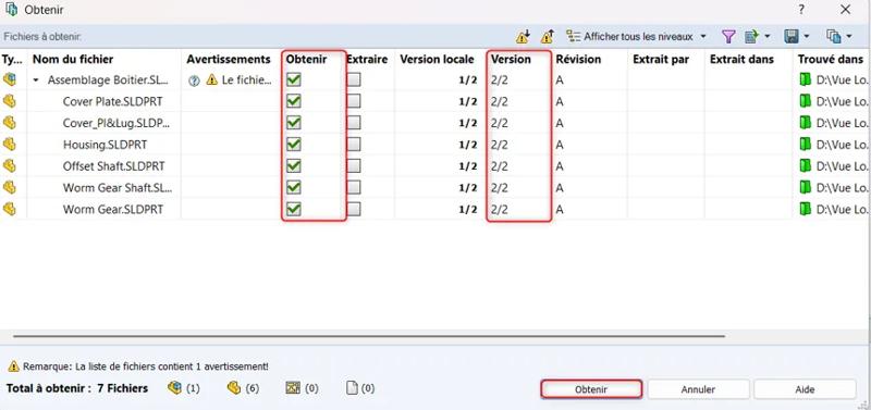

Pour revenir sur la version la plus récente, vous pouvez soit faire la même démarche mais en sélectionnant la version la plus récente, soit faire un clic droit sur le fichier et sélectionner Obtenir la version.
Vous aurez alors une nouvelle page s'ouvrir vous indiquant le fichier ainsi que la dernière version qui sera obtenue.

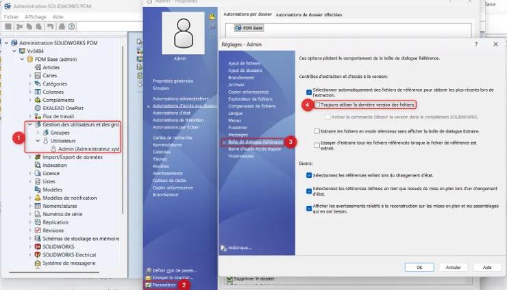

3. Paramètre empêchant l'obtention d'anciennes versions
⚠️ Attention, l'option "Toujours utiliser la dernière version des fichiers référencés" peut empêcher l'obtention d'anciennes versions. Si cette option est activée dans les paramètres, SOLIDWORKS PDM ignorera votre sélection et récupérera automatiquement la version la plus récente.
