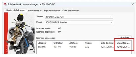

Il existe plusieurs façons de lancer le gestionnaire de licence SolidWorks (appelé aussi Solidnetwork License Manager Client) :
En tapant « solidnet » dans la barre de recherche de Windows

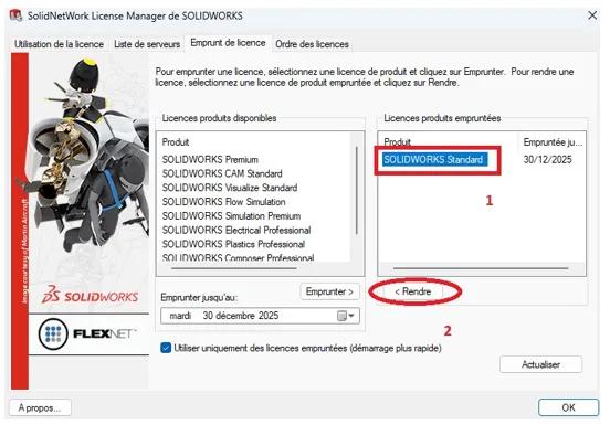

1. Borrowing a licence
Sélectionnez l'onglet « Emprunt de licence »
  • Sélectionnez la date de retour en rajoutant 1 ou 2 jours.
Il est préférable de rendre une licence en avance plutôt qu'en retard. C'est pour cela qu'il faut mettre 1 jour de plus.
  • Sélectionnez le module à emprunter. Dans notre cas « SolidWorks Standard ».
Si le gestionnaire possède du SolidWorks « Prémium », « Pro » et « Standard », alors une fenêtre vous proposera après validation de choisir le type de licence.
2. Rendre une licence
De retour à l'entreprise, il faut rendre la licence et de préférence avant la date butoir.
  • Sélectionnez le module emprunté « SolidWorks Standard », puis le bouton « Rendre ».

  • Le mécanisme d'emprunt écrit une partie de l'information sur le poste client (module emprunté - date) mais également sur le serveur (qui a emprunté). C'est de cette façon que tous les clients peuvent avoir l'information.
  • L'emprunt de licence se base sur un cliché instantané de la configuration. C'est pour cela qu'il faut emprunter et rendre la licence dans le même contexte. Ne modifiez pas l'identité du poste au sens informatique, que ce soit le nom, l'adresse IP ou autre.
