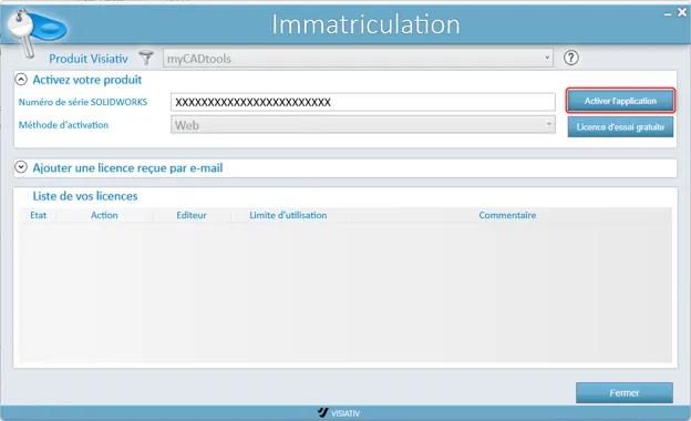

Procédure d'activation de la licence
  • Dans la barre de recherche Windows, taper "registration".
Cliquer sur le bouton "Activer l'application".

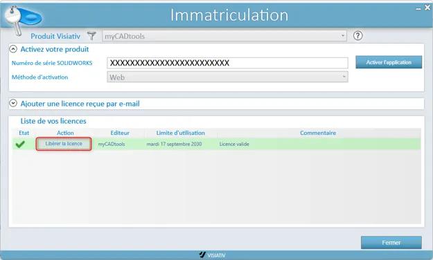

Après l'activation, une ligne apparaît dans la liste des licences avec un ✓ vert, indiquant que la licence est bien activée et valide.

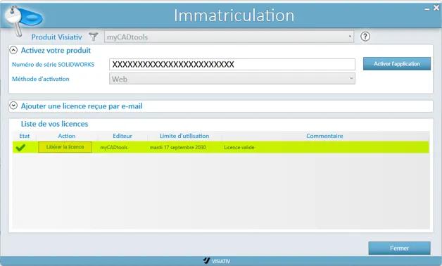

Procédure de désactivation de la licence
Cliquez sur Libérer la licence afin de désactiver la licence.
