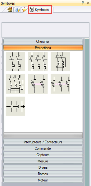

3. La palette de symboles personnalisables
Cette palette contient les symboles fréquemment utilisés. Elle permet d’accéder à l’ensemble des symboles disponibles dans les bibliothèques du projet.

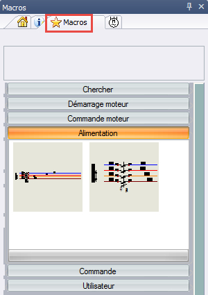

4. Les macros : copie et réutilisation des circuits
Personnalisable, une macro est une partie de schéma que vous pouvez réutiliser dans le même projet ou dans un autre. Une macro de schéma peut inclure des fils, composants, textes etc…

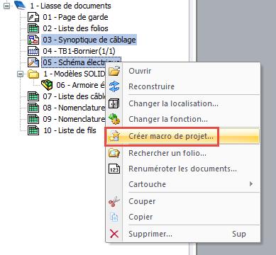

5. Les projets en macro
Une macro de projet est une partie de projet que vous voulez réutiliser dans le même projet ou dans un autre. Une macro de projet peut inclure des liasses, des dossiers, des folios et des fichiers de données.

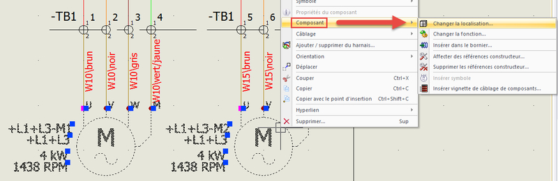

7. La sélection multiple de composants
La sélection multiple de composants permet d’ajouter une référence « constructeur » ou de changer leur localisation/fonction en une seule fois ! Pour cela, il faut sélectionner les différents composants puis faire un clic-droit sur l’un d’entre eux pour faire apparaitre la fenêtre « Composant ».
