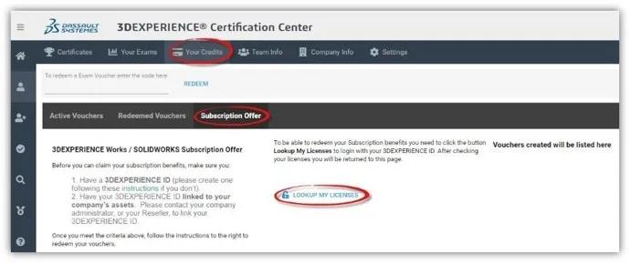

Depuis le Certification Center, cliquez sur l’onglet « Your Credits », puis « Subscription Offer » et enfin sur « Lookup my Licenses ».
S’authentifier à l’aide du 3DEXPERIENCE ID lorsque demander. Vous serez ensuite redirigé vers le Certification Center.
• Note : Il n’est pas nécessaire que votre 3DEXPERIENCE Certification Account et le 3DEXPERIENCE ID aient le même mail d’identification. Les deux systèmes sont séparés.
En ayant cliqué sur Lookup my Licenses, vous aurez la possibilité de sélectionner les examens pour lesquels vous souhaitez générer des vouchers. Seuls sont disponibles le CSWA et le CSWP avec une maintenance SolidWorks active. Les examens liés au CSWE sont quant à eux, payants.
Une fois les vouchers générés, ils apparaissent dans l’onglet « Subscription Offer » du Certification Center.

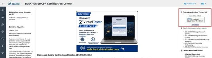

Le passage des examens nécessite l’installation du client TANGIX Tester Pro, téléchargeable depuis l’accueil du Certification Center.

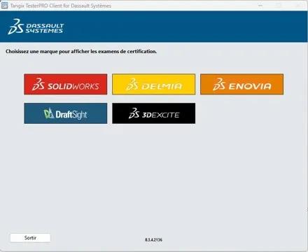

Une fois l’installation faite, lancer le logiciel. L’identifiant et le mot de passe de connexion sont ceux du Certification Center.
Choisissez ensuite l’environnement.

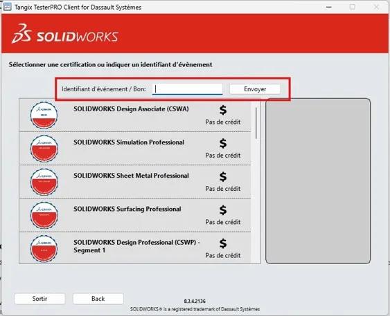

Les vouchers sont à indiquer dans la case « Identifiant d’évènement / Bon ».
