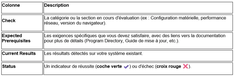

Le rapport se présente généralement avec quatre colonnes principales :

  • Pour être considéré comme prêt pour le Cloud, vous devez vous assurer que le Statut est une coche verte pour toutes les vérifications obligatoires.
  • Si une croix rouge ❌ apparaît, cela signifie qu'un prérequis n'est pas satisfait.
  • L'étape la plus simple pour corriger un échec est de consulter les informations liées dans la colonne
    Expected Prerequisites pour comprendre ce qui doit être mis à jour ou modifié (matériel, logiciels, configuration réseau, etc.).
